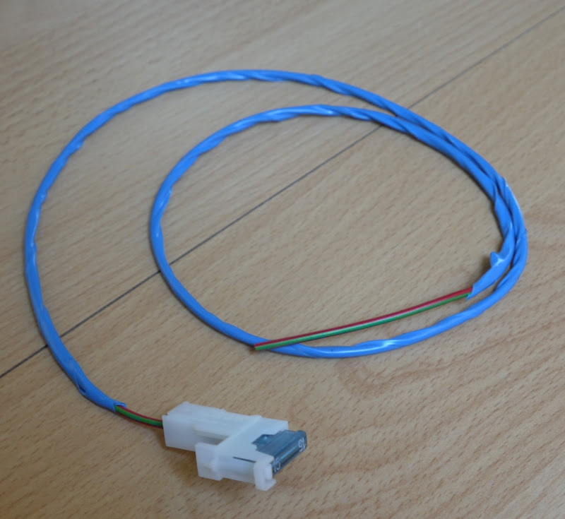

Strom habe ich übrigends über einen solchen Adapter direkt am Sicherungskasten abgegriffen und mir im Fußraum eine zusätzliche 12V Dose versteckt
Bild.
Den adapter gibts direkt bei Mercedes/Smart mit der Bestellnummer:
Q0018490V001
Kostet keine 5€!
Gibt es in 2 Versionen: Einmal kommt Dauerplus raus, einmal Zündungsplus. Die o.a. Nummer ist die für Zündungsplus.
