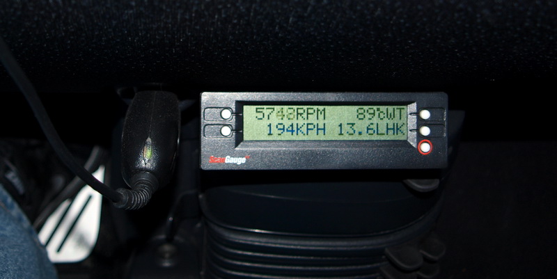

bei mir hat sich ein wert zwischen 85 und 95°(laut ScanGauge) eingependelt. wobei auch bei volllast selten werte über 90° erreicht werden...

falls noch jemand ein scangauge sucht, bitte PN an mich!
ich verkaufe meins, da mein smart verkauft wurde.
