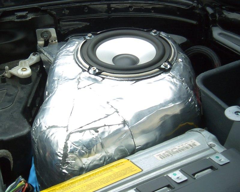

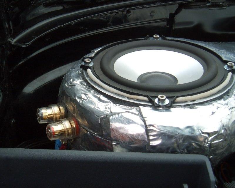

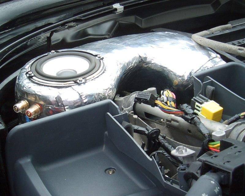

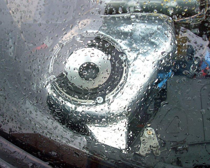

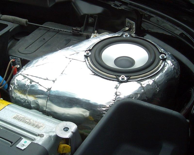

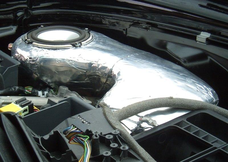

Klappe 1 – Der linke Eimer:
Die Form habe ich direkt im Smart abgenommen. Dazu habe ich den kompletten Bereich zu allen angrenzenden Teilen nach unten und zu den Seiten mit mehreren Lagen Randdämmstreifen und Folie ausgekleidet. Diese Wanne habe ich dann mit Gips aufgefüllt und nach dem Abbinden herausgenommen.
Nach einer Trocknungszeit von mehreren Tagen habe ich das Gebilde mit Flex, Feile und Exzenterschleifer in eine saubere Positiv-Form ohne Hinterzüge gebracht.
Die Form wurde dann mehrmals mit Epoxydharz bestrichen und anschließend eingewachst.
Für das Gehäuse selbst habe ich die ersten zwei Schichten GFK komplett um die Form gezogen und aushärten lassen. Dann wurde die Schale an der Trennstelle durchgesägt und die Form herausgeholt. Anschließend habe ich auf die obere Hälfte außen einen 10mm Gussring und innen einen 2mm Blechring geschraubt und einlaminiert. Nach dem Zusammenfügen der Halbschalen wurde dann eine Wandstärke von 8 – 12 mm auflaminiert.
Das Gehäuse ist mit drei Haltern im Smart befestigt. Die Halter habe ich im Smart mithilfe von Pappschablonen entworfen. Der vordere und der rechte Halter benutzen die Original-Befestigungspunkte. Für den linken Halter habe ich ein neues Gewinde in den Armaturenbrettträger geschnitten. Alle Halter sind aus Alublech gekantet und mit dem Gehäuse verschraubt und einlaminiert.
Das Gehäuse ist außen mit zwei Schichten Alubutyl und innen mit NoisEx gedämmt. Es hat ein effektives Innenvolumen von 6,5 Liter und ist mit einer Drittel Packung Sonofil zur Dämpfung gefüllt.
Und so sieht der linke Eimer aus:

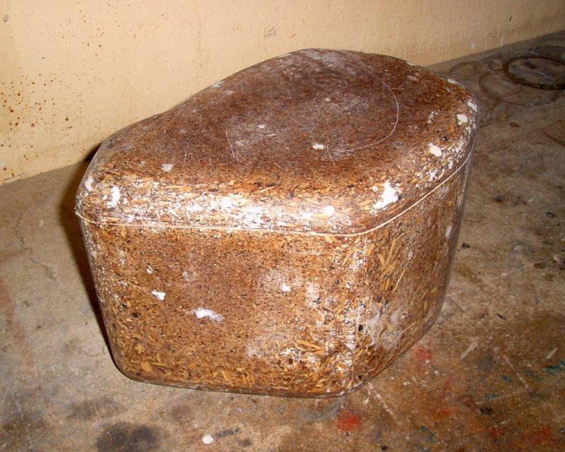

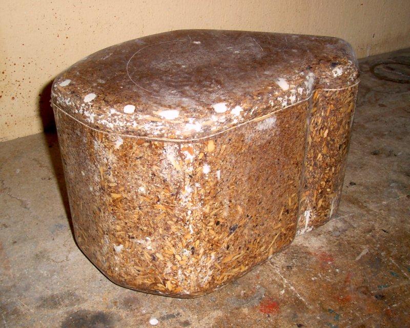

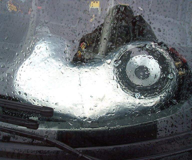

Klappe 2 – Der rechte Eimer:
Die Form des rechten Eimers ist auf Grund der Platzverhältnisse deutlich einfacher zu erstellen.
Ich habe die Grundkontur des Original-Eimers ins CAD übertragen und soweit angepasst, dass ich mit der verfügbaren Einbauhöhe ein Volumen von ca. 7 Liter erreiche. Daraus habe ich mir einen Schnittplan für 19mm Spannplatten abgeleitet. Den vieleckigen Kasten habe ich abgerundet und dann wieder mit Epoxydharz gestrichen und eingewachst.
Die Form für den rechten Eimer:
Diese Form erforderte eine dreiteilige Trennung ansonsten erfolgte die weitere Verarbeitung analog zum linken Eimer. Den bewusst gewählten Volumenüberschuss habe ich mit Hilfe einer zusätzlichen Holzrippe ausgeglichen.
Und so sieht der rechte Eimer aus:

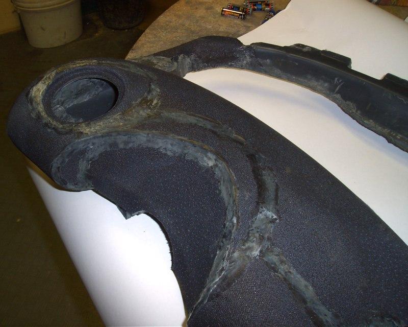

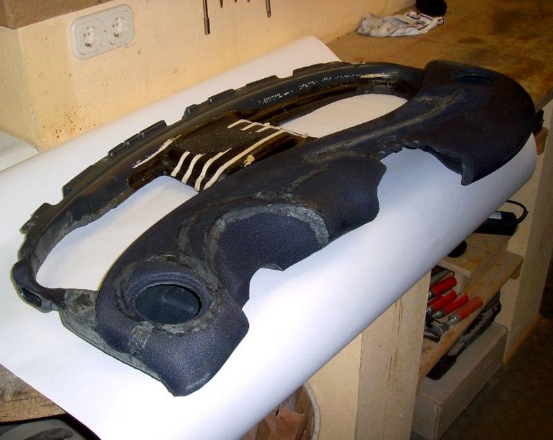

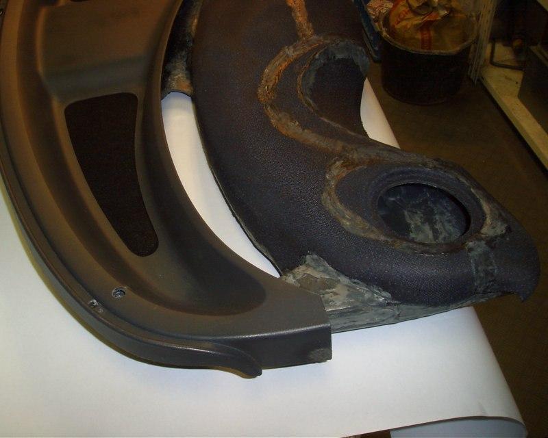

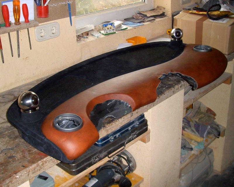

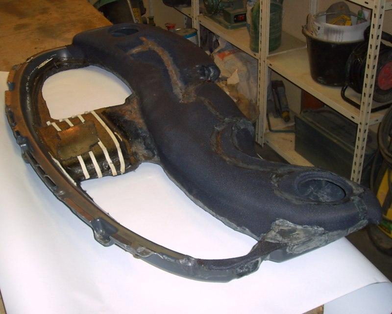

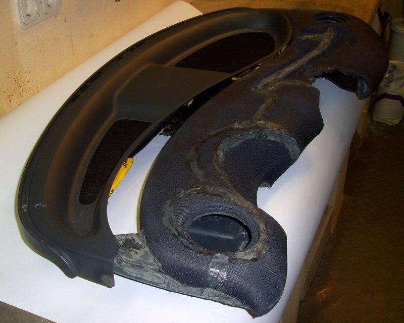

Klappe 3 – Das Armaturenbrett:
Als erstes wurden alle Anbauteile demontiert. Am Hauptteil habe ich zunächst den unteren Bereich links und rechts zwischen dem kleinen vorderen und dem großen hinteren Lüftungskanal komplett ausgeschnitten, so dass nur noch der äußere Rahmen und der Mittelsteg stehen geblieben sind.
Anschließend habe ich die Vertiefung der linken Lüftungskugel ausgesägt.
Dann habe ich den großen hinteren Lüftungskanal oben in der Mitte und unten am Grund von links bis ca. 5 cm vor die rechte Lüftungskugel eingeschnitten.
Den nur noch rechts mit dem AB verbundenen vorderen Bogen habe ich dann links so weit wie möglich in Richtung des Tachos gedrückt und die sich jetzt überdeckenden Bereiche oben und unten markiert.
Da der Kanal aber so schmal geworden wäre, dass die linke Lüftungskugel nicht mehr platziert werden konnte, habe ich ab der Mittelkonsole auch den hinteren Teil unten aufgeschnitten und nach hinten in Richtung Fahrer gezogen.
Nach dem alles zurechtgeschnitten war, habe ich die Teilstücke und ein paar zusätzliche Versteifungen wieder zusammengeschweißt. Auch der kleine vordere Kanal musst noch etwas schmaler geschnitten werden, um ausreichend Platz für den 13er LS zu haben.
Das zusammengeschweißte Armaturenbrett:
Und zum Vergleich das Original-Nudelsieb aufgelegt:
Die sichtbaren Schweißnähte habe ich verspachtelt und geglättet, bevor ich den neuen Lüftungskanal mit Leder überzogen habe.

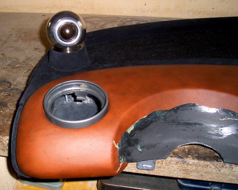

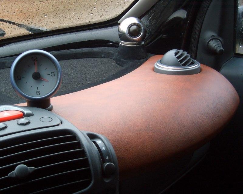

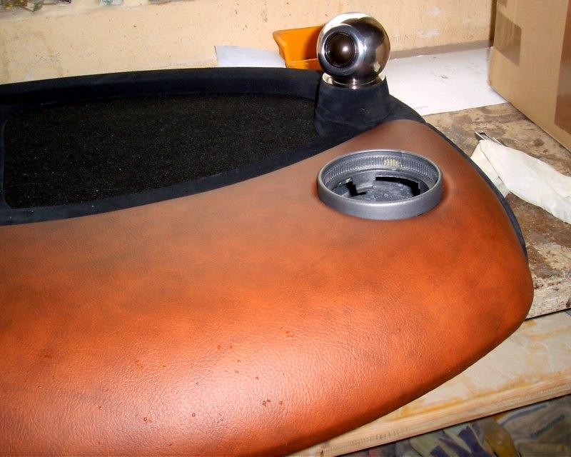

Leder am Armaturenbrett:

Die Seitenteile sind mit dem gleichen Leder überzogen wie das Nudelsieb.

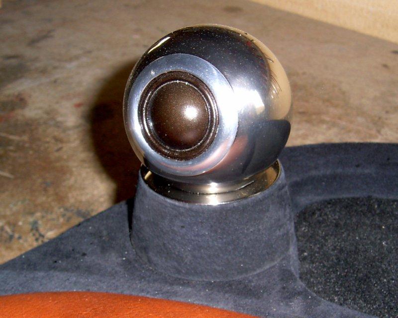

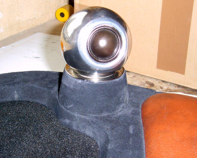

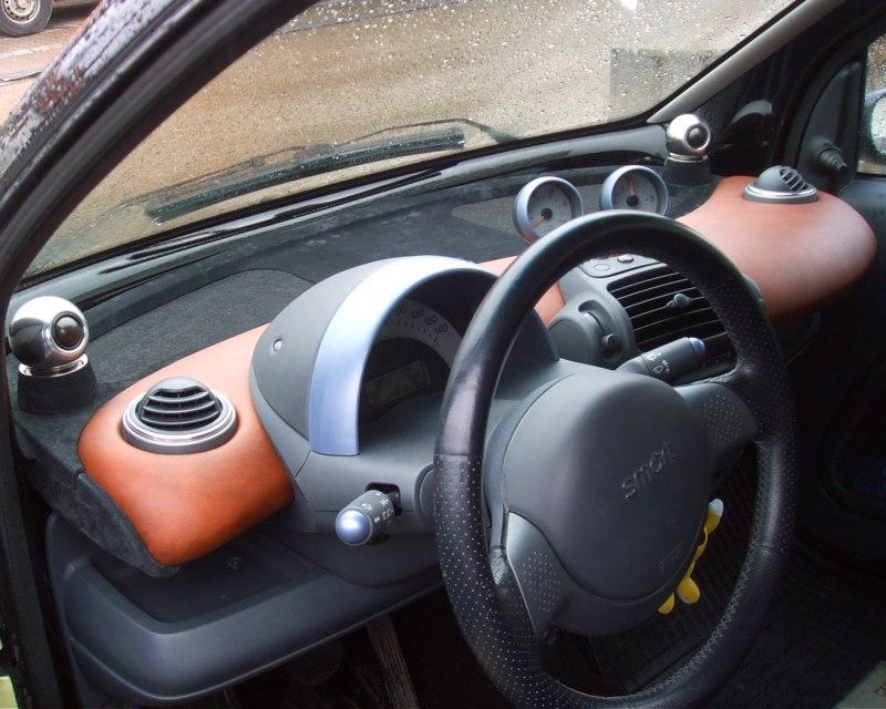

Klappe 6 – Türmchen für die Hochtöner:
Aus 16 mm MDF habe ich mit der Lochsäge vier runde Stücke ausgeschnitten. Bei Zweien habe ich die innere Bohrung so aufgebohrt, dass die bereits vorhandenen Gullys als oberer Abschluss hineinpassen. Anschließend habe ich jeweils eine Scheibe mit der großen Bohrung und eine mit der kleinen Bohrung aufeinander geleimt. Nach dem Trocknen habe ich die Teile mit Hilfe einer Schraube in die Ständerbohrmaschine eingespannt und die Mantelflächen mit dem Bandschleifer konisch geschliffen. Abschließend wurden die Teile gestrichen und mit Leder überzogen.
Die Höchtöner:

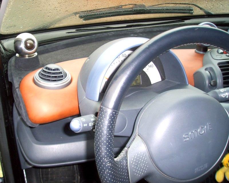

Klappe 7 – Tachoabdeckung, Lenkradverkleidung und Mittelkonsole:
Wegen der veränderten Lage des Lüftungskanals musste ich die Ausschnitte in diesen Teilen mit einem kleinen Bandschleifer anpassen.
Fertig

den gewünschten Effekt habe ich erreicht.
Ich denke, es ist mir gelungen die spezifischen Vorteile der Eimer-Lösung mit denen von Doorboards zu kombinieren und die Nachteile zu reduzieren. Die Bühne ist also über dem AB und mit einer Tiefenstaffelung wie bei Eimern und hat eine Breite, wie bei Doorboards. Die Fokussierung ist deutlich besser als vorher und durch das größere Volumen können die A130 jetzt auch richtig kicken.
Es ist aber noch nicht fertig eingestellt. Die Laufzeitkorrektur passt inzwischen ganz gut, ggf. muss ich beim Subwoofer noch etwas tiefer einsteigen. Das ist beim P88, mit den zwei Werten trotz Mono-Betrieb, aber irgendwie blöd gemacht.
Tonal liegt die Baustelle noch völlig offen. Der EQ ist noch komplett außer Betrieb und bei den Trennfrequenzen und den Flankensteilheiten ist das letzte Wort auch noch nicht gesprochen.
Aber es ist schon so gut, dass meine 15 Jahre alte Erkenntnis immer noch gilt – 90% aller Musikaufnahmen sind einfach schlecht gemacht.
