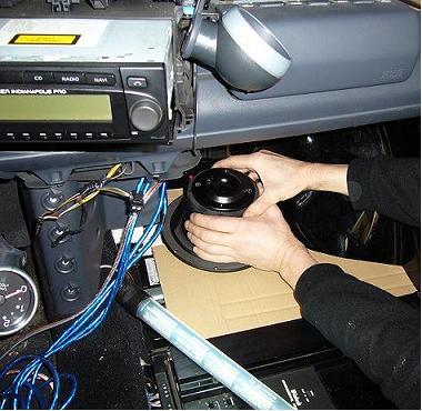

Angefangen hat die Choose, das ich unbedingt ein Becker Navi haben wollte.
Er hat mir da zwar von abgeraten, weil es halt keine Laufzeitkorrektur hat und andere auch besser klingen, aber ich wollte halt so´n Ding haben. :roll:
Also wurde es halt ein Becker Indianapolis Pro.
Klar, zuerst wurd natürlich alles rausgerissen und sah dann so aus, aber das hat wohl jeder schon mal gesehen.

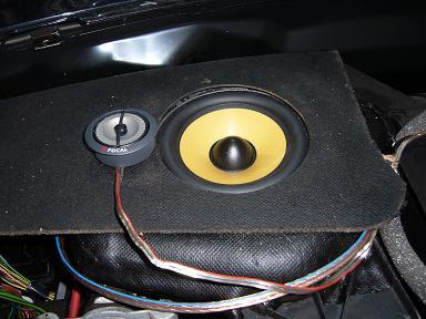

Als Frontsystem wurde ein Focal K2 Power 130-KP in gedämmte Eimer geschraubt.
Leider hab ich da keine Bilder von.

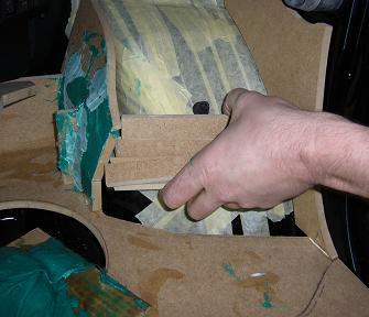

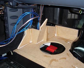

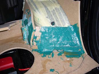

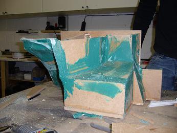

Es sah schon lustig aus, als mein Freund mit dem Bau anfing, weil ich den Sub unbedingt im Fussraum haben wollte, die Endstufe davor....da bleibt natürlich nicht mehr viel Platz.
Aber meine freundin ist eh nur einssechzig, also los :P
Wie man hier sieht, wurde wirklich alles genau angepasst.
Für den Bau vom Sub Gehäuse haben wir ungefähr einen Tag gebraucht :roll:
Er meinte zwar, zeig das blos keinem, aber is mir egal....
Dat is der Trum.
Bisschen schleifen........
Bisschen Watte rein, bisschen Stoff drüber....
Fertig.

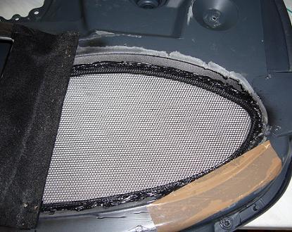

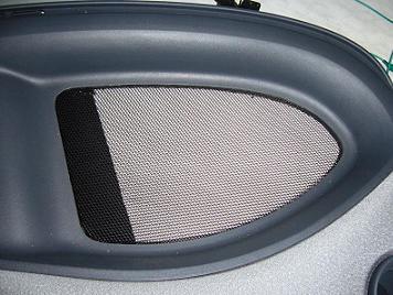

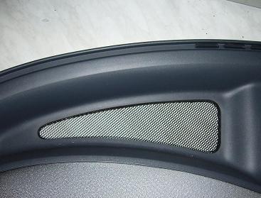

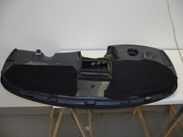

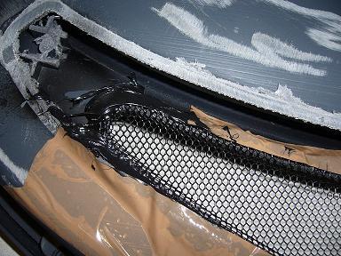

Das System wollte ich so eigebaut haben, daß man es nicht sieht, deswegen haben wir einfach kurzerhand (auf meine Anweisung) das Armaturenbrett zersäbelt.
Mein Kollege hat dann ziemlich kunstvoll (wie ich meine) zwei Gitter "gepresst", so als wäre der Kram Serie.
Von oben sieht der Kram so aus, als wenns nie was anderes im Smart gegeben hätte.
Ohne Stoff sah es im Auto dann so aus....

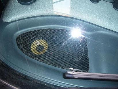

Wir haben dann aber noch Lautsprecherstoff dazwischen geklebt, nun sieht man sie gar nicht mehr.
Hier ist nochmal ein Bild, von den Eimern, die Hochtöner wurden direkt neben den 13ern platziert, weils halt keine Laufzeitkorrektur gibt und ich wie gesagt auch nicht wollte, daß in nem halben Jahr, irgend ein Osteuropäer mit meiner Anlage spazieren fährt :roll:

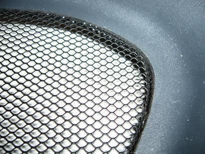

So sehen die Gitter bei Tageslicht aus, sieht echt kein Mensch, als wenn´s nie anders gewesen wäre
Leider konnt ich von draussen kein Foto machen, spiegelt sich die komplette Umgebung inner Scheibe....hier scheint nämlich die Sonne :shock:

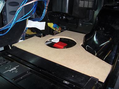

So sieht der Kasten vom Sub und der Endstufe aus.
Ist vielleicht nicht die schönste Lösung, aber man sieht wenigstens nix (zumindest wenn die Fussmatte draufliegt)
Dazu musste ich aber noch den Getränkehalter auf der rechten Seite beschneiden, hält aber trotzdem.
Mein Freund hatte mir eh zu ner anderen Endstufe geraten, die hätte dann auch unter den Sitz gepasst.
Ich wollt aber einfach was besonderes haben.....wer hat schon ne McIntosh im Wagen :mrgreen:
Das ist der Trum von Endstufe, hab ich echt Glück gehabt.
Die ist natürlich mit ner Holzplatte verschraubt, die wiederrum mit dem Smart verschraubt ist, wer will schon 3 Kilo Metal an die Birne kriegen ;)
Wie gesagt, echt Glück gehabt, is schon eng......
Und das ist der Subwooferkasten.
Nur zum einstellen sind wa noch nicht gekommen.

Desweiteren habe ich noch das Subwoofergehäuse, extra angefertigt für den 450er fortwo.
Eingebaut ist immer noch der Doppelschwingspulenwoofer von Rockford Fosgate P2D28.
Der wurde allerdings schon zweimal nachgeklebt, weil die Sicke sich von der Membran löste, tut der Funktion aber keinen Abbruch.
Die Focal sind noch in den Eimern eingebaut und verkabelt, ebenso ist der Woofer noch im Gehäuse eingebaut und verkabelt.
