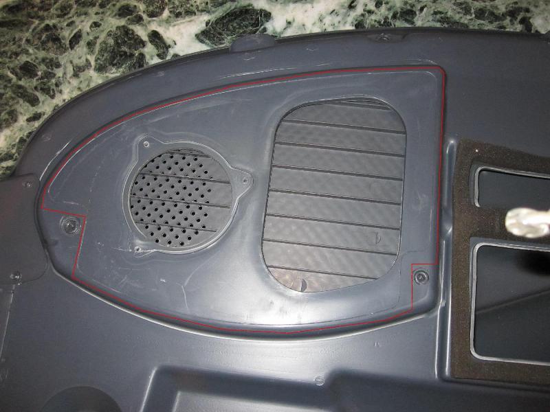

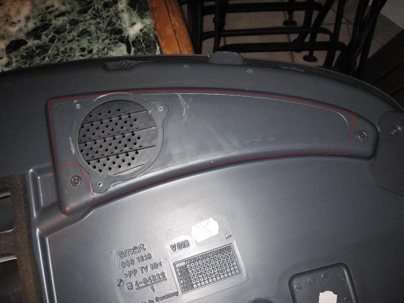

Ich möchte die Musik im Auto noch etwas verbessern, u.a. durch Ersetzen der "Nudelsiebe", daher habe ich ein gebrauchtes A-Brett besorgt. Allerdings tun sich da einige Fragen auf:
- um leichter an den eigentlichen Sieben arbeiten können, möchte ich die untere Schale entsprechend wegdremeln. Die geplanten Schnitte habe ich auf den Bildern angezeichnet. Die Schweißpunkte blieben erhalten, allerdings bin ich nicht sicher, ob das so problemlos geht.
Ist das unbedenklich, was die Stabilität angeht oder schneide ich da Teile weg, mit denen das A-Brett aufliegen muss?

Als erstes mal ein Bild vom A-Brett mit seinem Bestandteilen. Daran kannst du sehen, was alles weggeschnitten oder temporär abgetrennt werden muss, um an das Sieb heran zu kommen.
Akustikstoff ist kein "labberiges" Zeug. Da der Stoff dehnbar ist, bekommt man diesen auch ohne Falten gespannt. Zumindest ist das bei mir so.

Du hast die Schweißpunkte aufgebohrt, oder? Genau das wollte ich mir sparen oder besser: den Wiederzusammenbau.
Ich werde dann einfach unten die angezeichneten Teile wegschneiden, dann sollten die Siebe sauber mit der Laubsäge rausgehen. Über die ausgesägten Teile wollte ich dann das Gitter passend dengeln.

das erste bild von smartom stammte eigentlich von mir, als ich damals mein a-brett belederte...
die schweißpunkte hab ich damals nicht aufgebohrt, sondern mit dem lötkolben geöffnet und auch später wieder verschlossen.

war mir zu aufwendig. Ich habe die vorgestanzten Vertiefungen im Nudelsieb komplett mit einem Dremel Loch für Loch durchgebohrt. Hat ca. 1 Stunde gedauert. Der Klang ist wesentlich besser geworden, da die Lautsprecher nicht mehr von unten gegen gegen die halbe Öffnung anbrüllen müssen 8-)
