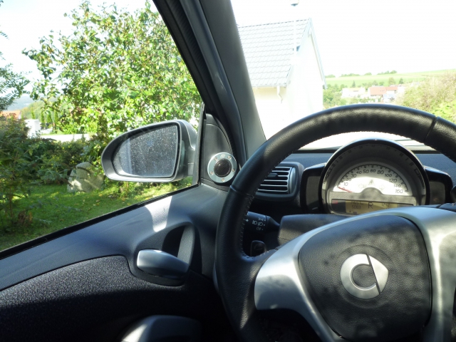

Hmja, meine laufen halt vollaktiv :oops:
Habe aber dann einfach komplett neue Kabel reingezogen (für die TMTs gleich mit, weil ich die sonst ja im Radioschacht hätte verlängern müssen), und mit nem kleinen Loch durch die Originaltülle. Überall schön Geflechtschlauch drauf, und das Loch dann halt so gut es ging mit Panzerband zugemacht.
Läuft 8-)

Hier noch eine Alternative. Es gibt auch speziell ausgeformte A-Saeulen fuer die Hochtoener.
Groesser
Gruss
Werner
