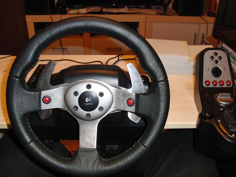

Als Vorgeschmack erstmal
Und

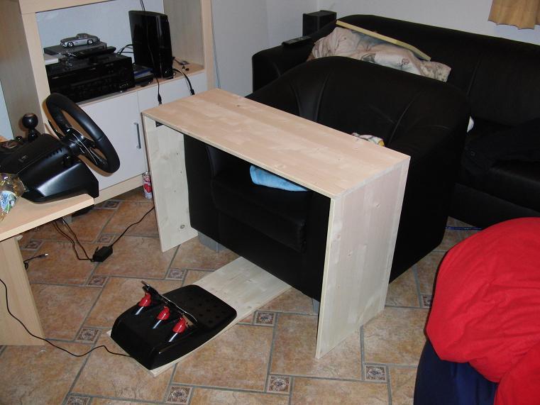

So, soweit fertig. Die Arretierung von Unterbrett zu Tisch muss ich mir noch genau überlegen wie ich das mache, muss ja alles recht schnell abbaubar sein.
Den TISCH selber, kann ich so wie er ist, direkt neber meine Couch stellen, und dann sieht er aus, wie ein Beistelltisch eben. Hab ich extra davor ausgemessen ob das passt ^^
Das Brett für die Pedale ist das einzigste was ich nicht so einfach verstecken kann~ dass muss ich halt dann irgendwohin verstauen wenn ich es gerade nicht brauche, aber hey ^^ Single und Zocker~ kommt also nicht so oft vor :->

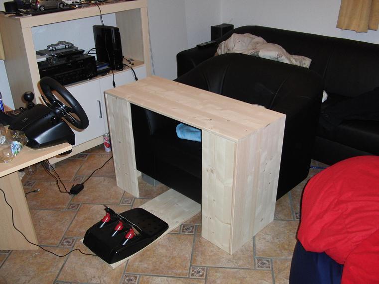

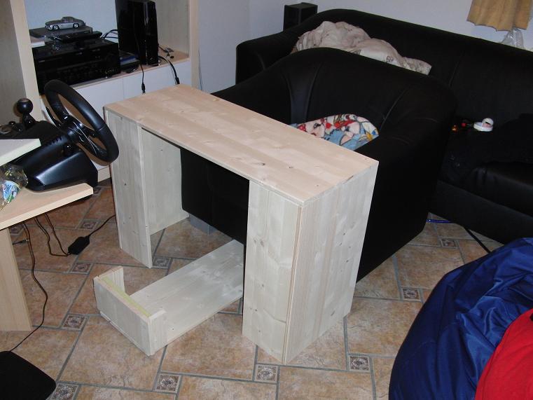

Tischgestell mit 3 Brettern, und Holzbalken unten
Tisch verstärkte Füße

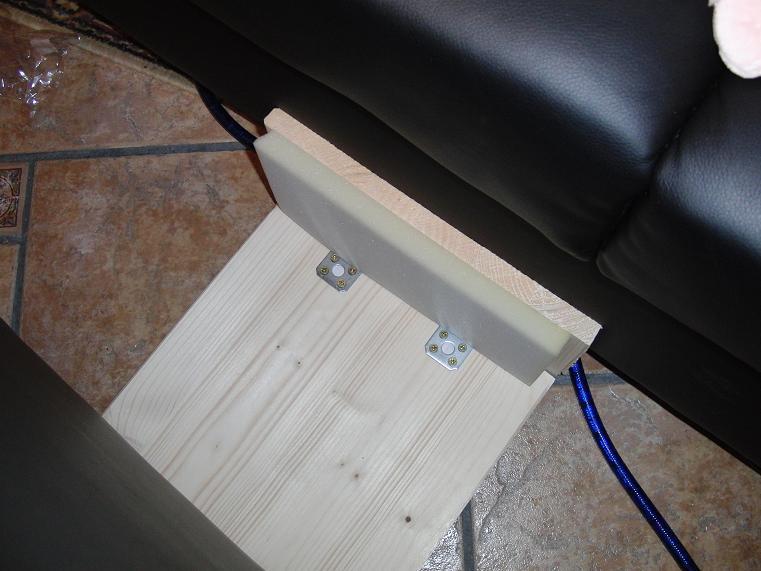

Unterbrett mit Pedalhalter und Schaumstoff
Gegenseite vom Unterbrett. Hält mit dem Schaumstoff als Polster geger den Sitz, und erlaubt so kein Verrutschen nach vorne weg. Da der Sitz auch ganz nach hinten drückt, wird somit der Sitz geger die Platte, und die Platte geger die Couch gedrückt. Da bewegt sich so vorerst nicht viel

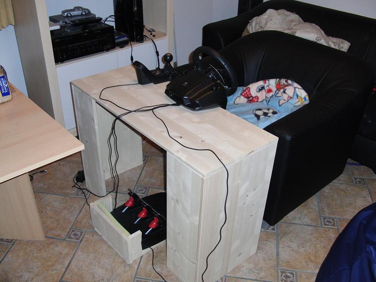

Alles angeschlossen :->
Angenehmere Höhe. Von 80cm Höhe auf 67cm runtergesetzt. Sitzt, passt, wackelt und hat luft.
Der Tisch ist genau 1cm breiter innenseite, als der Sessel breit ist. Somit kann er seitlich kaum wackeln, und die Achse nach vorne/hinten wird ja nicht beansprucht, da sind die Pedale mit beansprucht, die eben mit dem Sessel nach hinten fixiert werden. Die Fixierung Pedalbrett zu Tisch schau ich mir mal an, aber reicht mir bisher auch so ^^
