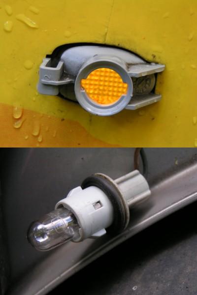

Hallo Smarties,
da mir bei meiner ersten Frontpanel Demontage nicht ganz klar war, wie ich die Blinker gelöst bekomme
und ganz schön geschwitzt habe, um auch nichts kaputt zu machen, habe ich für die Nachwelt Foddos
von den kleinen gemacht. Dann ist es ganz klar, wie einfach sie abgehen -> 90° drehen
Aqua-Orange

Beitragvon Aqua-Orange » Mi 17. Jun 2009, 18:06
Kissi hat geschrieben:Wenn du gefragt hättest, dann hätte ich Dir auchdarauf geantwortet :?
Naja, ich hatte ja bereits wo gelesen, dass es sich um einen Bajonettverschluß handelt.
Allerdings kannte ich bis dahin nur den, der mit drücken und drehen oder Überwurfring zurückziehen und es springt ab, funktioniert.
Das es hier so simpel ist, damit hatte ich nicht gerechnet.
Herzlichen Dank für dein Angebot, ich werde es sicher bei anderer Gelegenheit in Anspruch nehmen müssen.Greetz
