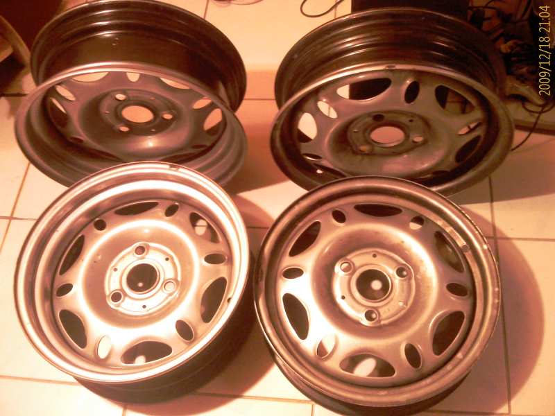

Habe je zwei Stahlfelgen
Der eine mit ET-1 und der andere mit ET27
Ich denke ET 27 ist Vorderachse VA 4Jx15 LK 3x112x57 ET 27
und der ET-1 5,Hinterachse HA 5x15 LK 3x?x?ET -1
Kann jemand die Daten bestätigen / aktualisieren?

jupp, stimmt, anders herum wirds bescheiden aussehen

Kannst du die "?" durch Werte ersetzen?

der lochkreis sollte normalerweise der selbe sein wie vorne

Betragen die ETs nicht an der VA -5 und an der HA 25:?:
Da ich selber keine Stahlfelgen mehr habe, kann ich das auch nicht mehr verifizieren :|

Niemals O.o
Hinten ist die Negative ET, weil die Hinterachse bei der Entwicklung zu dünn wurde, und man das auto stabiler setzen musste. So ist man in letzter Minute auf Negative ET gegangen, das die Hinterachse weiter raus kommt.
Und Die Alufelgen sind genauso bei 0 -> -x ET´s, da ist kein großer unterschied
