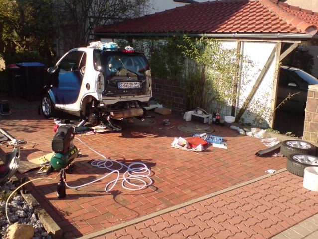

Erforderliche Ausrüstung:
1. Kompressor. Entgegen der vielfach vernommenen Auffassung, dieser müsste weißgott wieviel Leistung haben, reicht das von mir gekaufte Modell vollkommen: Parkside, vertrieben von LIDL (Hersteller ist Einhell), 24-Liter-Kessel, max. 8 Bar. Das ist sogar soweit ausreichend, als dass der bei der ganzen Aktion nur ca. 3 mal "nachgelaufen" ist.
2. Druckbecherpistole, Hakendüse und Hohlraumdüse direkt von Mike Sander. Besonders erstere ist von wirklich guter Qualität, aber auch nicht ganz billig. Hakendüse und Hohlraumdüse machen einen schlichten Eindruck, funktionieren aber ebenfalls wirklich gut.
3. Anstelle des von Sanders vorgesehenen Heizköchers mit Fön (war mir zu teuer) tat es ebenfalls wunderbar ein billiger Reisefön für 6,99 und ein altes Fallrohr mit 4 cm Durchmesser.

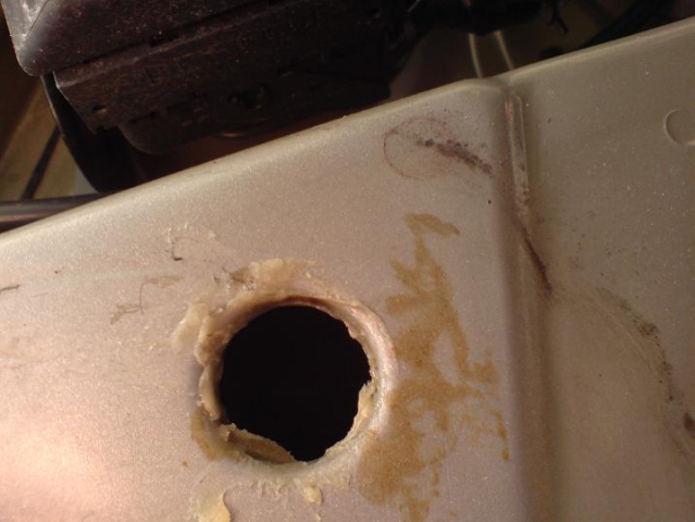

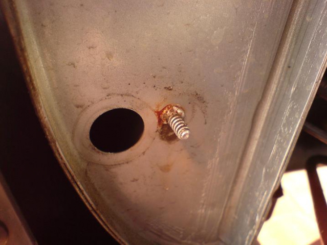

Dies sehe ich als eine DER Problemstellen an:

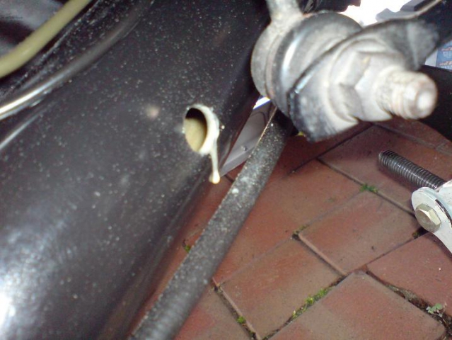

Zur Erinnerung: der Wagen hat kaum Wasser gesehen! Auslöser sind die 3 in den Radkasten hineinragenden Schrauben, die unzureichend lackiert und konserviert sind. Dies ist die linke Seite und sah am bescheidensten aus. Die auf der rechten Seite waren ok. Darüber einer der Stopfen, durch die man prima die Lanze in den Seitenschweller bis nach vorn schieben kann.

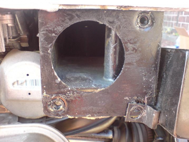

Hier der Zugang Längsträger für vorn, bereits konserviert:

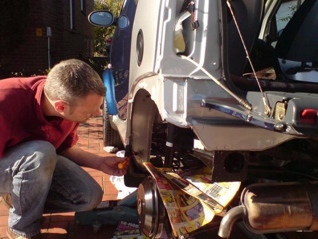

Entfernt man die Rückleuchten, lässt sich wunderbar der gesamte Bereich des Radlaufes/Radkastens konservieren. Lanze (auf dem Foto zu sehen) oben einführen und bis nach unten durchschieben (Schraubendreher):
