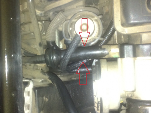

Also ich hab festgestellt das ein Schlauch(siehe Bild) kaputt ist.
Könnt ihr mir bitte sagen wie der Schlauch genau heisst.
Super wäre auch eine Teilenummer mit Preis.
Und die finale Frage.
Ist es sehr aufwendig diesen selbst zu tauschen??
Gruss kessel

Dieser Schlauch ist ein Teil der TLE (Teillastentlüftung). Kostet 18€ ohne Einbau, Inkl. ohne Klima ca 45€, inkl. mit Klima können es schon mal 250€ werden. Eigenaustausch geht relativ schnell , aber wenn du Klima hast brauchst du Op-Besteckfinger und Zeit.

aCKtrion hat geschrieben:Unbedingt die TLE tauschen lassen - komplett, mit Leitung. Geht bei smart mit Klimaanlage leider nur auf der Bühne, durch Motorabsenken, aber ist den Aufwand auf jeden Fall wert. Kostet inklusive Material etwa 75€ und dauert ca 45min.
Es handelt sich um dieses Ventil:
Quelle: Link
Schadet nie, dieses Ventil regelmäßig laut den Anweisungen aus dem Link zu überprüfen. Sollte es von Inspektion zu Inspektion halten, prophylaktisch trotzdem wechseln lassen, oder nach Einbau der neuen Leitung das smart Ventil heraustrennen und eine haltbarere Zubehörlösung einbauen, siehe ebenfalls den Link oben.

Das besagte Teil ist ausgetauscht. Ging alles sehr einfach.
Danke für die schnelle Hilfe ;)

Das Original ( Rückschlagventil oder Teilastentlüftungsventil ) ist nicht sogut und zu teuer.
Kauft euch das vom zubehör das ist günstiger und hält länger noch dazu kommt das man nur die dichtung tauschen muss, wenn es mal kaputt bzw nicht dicht sein sollte.
http://www.db-shop24.de/product_info.ph ... entil.html
( 10 mm )
dazu das noch,
http://www.db-shop24.de/product_info.ph ... x17mm.html
nicht zu vergessen drei Schlauchschelle.
Der tausch geht mit oder ohne klima in weniger als 5 min ohne Bühne oder desgleichen.
