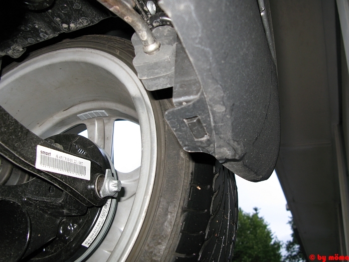

Zuerst muss die schwarze untere Heckblende abmontiert werden.

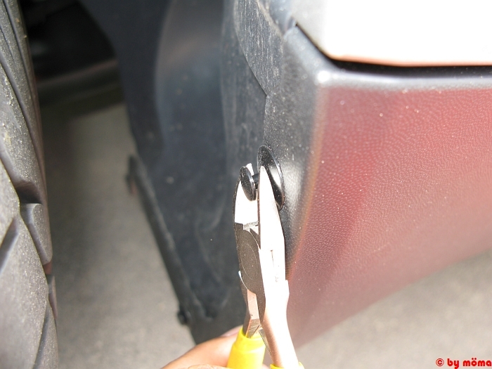

Dazu müssen zuerst je links und rechts am äussersten Ende im Radkasten die Plastikniet entfernt werden. Das ist etwas fummelig, da man nicht viel sieht und durch den Hinterreifen auch nur beschränkt dazu kommt. Am Photo ist sie halb von der Kotflügelkante verdeckt:
Und so schaut die Niet im ausgebauten Zustand aus:
Im eingebauten Zustand steckt der Spreizstift ganz in der Niet drinnen und drückt sie dadurch auseinander. Ihr müsst zuerst mit einem kleinen Schlitzschraubenzieher versuchen, den Stift etwas aus der Niet herauszuhebeln, dann verwende ich immer eine kleine Zwickzange, mit der ich dann unter den Kopf hineinfahre - leicht! zusammendrücke und den Stift dann heraushebel - so wie hier bei einer anderen Niet dargestellt:
Als nächstes nun je links und rechts diese Torx-Schraube raus:
Blende nun links und rechts unten aushängen:
Nun ist die Blende nur mehr am Heckpanel eingesteckt/eingehakt. Auf beiden Seiten von aussen nach innen vorarbeiten, wobei die Blende zuerst in Richtung Rad ausgehängt werden muss - dann ist sie nur mehr eingesteckt. Die Bilder zeigen, was ich meine:

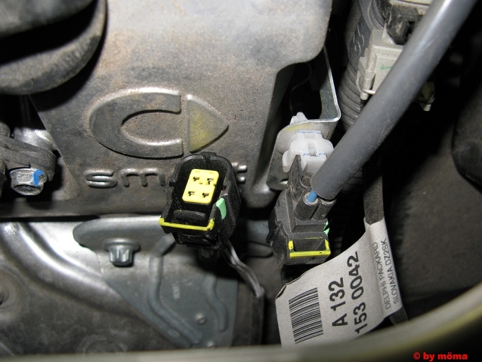

Als nächsten Schritt müssen die Stecker der beiden Lambdasonden gelöst werden.
Der erste Stecker ist von unten zu erreichen - siehe Bild. Zum Lösen einfach seitlich vom Stecker auf die Verriegelung drücken und den Stecker abziehen. Anschliessend noch das Kabel aus der Kabelführung lösen (am ersten Bild knapp vor dem Hitzeblech zu sehen):

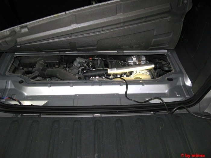

Der zweite Stecker ist über den Motorraum zu erreichen.
Zuerst die Motorklappe aushängen - dann den Teppich zurückschlagen und mit dem auf der rechten Seite befindlichen Haken z.B. am Sicherheitsgurt einhängen.
Nun kann der Stecker gelöst werden (im Bild mit der gelben Markierung):
