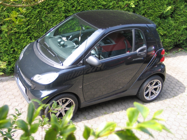

ich hätte gerne mal Eure Meinung gehört. Trägt mir das jemand ein? Habe da so meine Bedenken :(
Smartiefelgen von von der Firma Team Dynamics mit Bereifung VA 195/45 R16 & HA 215/40 R16. Jetzt rundrum mit 15 er Scheiben. Mir gefällts ja, aber?
War bei GTÜ und der Ingenieuer hat nur den Kopf geschüttelt. Bei der DEKRA ist er nichtmal mit zum Auto gelaufen, den nach §21 darf in NRW nur der TÜV und die Smartie Felgen mit 7,5 J stehen nicht im Gutachten.
Habe eine Kopie von einem Fahrzeug, da ist die Kombi eingetragen, interessiert aber wohl niemand. Originalkommentar: ... was weiß ich, wer das gefälscht hat?
Was meint Ihr, lohnt sich die Fahrt zum TÜV (ist hier nicht gleich um die Ecke) oder ist das rausgeworfenes Geld? Ich habe noch einen Satz 10 er Scheiben, aber ...! Habe schon den Ratschlag erhalten, die Anclipsdinger dranzutackern und so zum TÜV zu fahren, in der Hoffnung, dass der Herr Ingenieur nur die Räder/Scheiben-Kombi einträgt und ich die Clipsedinger danach wieder abnehme. Hinterlassen die Teile eigentlich irgendwelche Spuren am Lack?
Bin unschlüssig was zu tun ist

Ich habe das heutige schöne Wetter für eine Ausfahrt zur Ingenieur-Sammelstelle genutzt. War natürlich durch Eure meist positiven Meinungen super gutgestimmt und der herrliche Sonnenschein tat sein übriges
Es war ein wundervoller Tag, eine herrliche Ausfahrt durchs Bergische Land und rund um Köln, mir wurde wiedermal klar, wie einzigartig Smartfahren doch ist. Ist es doch eine Freude kurvige Landstrassen und enge Kurven zu durchwürfeln. Einfach zu schön!
..., aber halt, es gab doch noch einen anderen Grund, ach ja, wir zwei wollten doch zum TÜV. Ja und da waren wir dann auch, waren wir dann auch und waren wir dann auch.
1. Ingenieur: Nee-nee mein Junge. Das geht gar nicht!
:?: Warum der nette ältere Herr zu mir "mein Junge" sagte bleibt mir genauso ein Rätsel wie die Frage nach einer Erläuterung "warum das nicht geht" Na gut, danke schön, ich bin denn mal wech. :cry:
2. Ingenieur: "Hamse Gutachten"? Ich: "ne, nich für die Kombi Rad/Reifen/Scheiben, deshalb ja nach §21", Ingenieur: "Hamse also nich", ich: :cry: , er: kamma so nix machen, wegen der Sicherheit und so weiste?", ich :evil: ... und dann wech!
3. Ingenieur: "na lass mal sehen Deine Papiere, sieht doch alles ganz prima aus. Lass uns mal an den Wagen gehen. Ok, Nummern stimmen überein, Festigkeit geht in Ordnung", ich: :mrgreen: :mrgreen: :mrgreen: , aaaaaber dann, Ingenieur: "die Abdeckung der Lauffläche, (nach 15 Grad), ist von hinten nicht wirklich ausreichend", ich: :shock: :( , Ingenieur: "is wirklich nicht viel, aber schau mal selbst", ich: :? , aber er hat recht!
Hier war jedoch das Gespräch jedoch sachlich und hilfsbereit, was natürlich nicht daran ändert, dass meine Distanzringe immer noch nicht eingetragen sind.
Gemeinsam mit dem Herrn Ingenieur Nummer 3 haben wir dann versucht eine Lösung zu finden und dies ergab folgende Möglichkeiten:
1. Absenken der Karosserie durch Tieferlegung, (sehe ich Dom da leicht grinsen???) (Angebote sind stets willkommen)
2. Distanzscheiben hinten gegen 10 mm tauschen. (habe ich noch welche)
3. Anclipsverbreiterungen drantackern. (habe ich keine)
4. Ohne Distanzscheiben fahren (hab dann welche zuviel)
Ich hätte da schon so meine Vorstellung, würde aber ganz gern nochmal Eure Meinung hören, vielleicht in Form einer Abstimmung. Meine Frau, die tollste Ehefrau von allen, hat da auch so Ihre Meinung, welche nicht ganz so deckungsgleich mit meiner ist. ;)
Freue mich schon von Euch zu hören. Nach einem Tag mit meinem Würfel ist es doch herrlich, gegen Abend und in die Nacht "smart Smartes" zu lesen.
So sieht der Würfel jetzt aus, (manchmal allerdings wesentlich sauberer) :oops: :oops: :oops:
Danke fürs Lesen!
Micha
