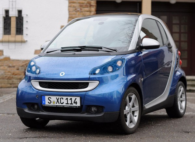

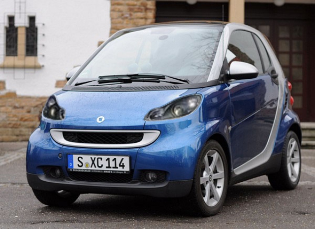

an dieser Stelle möchte ich ein kleines Projekt starten was vor allem für Inspirierte an dieser Stelle gedacht ist.
Da es schon Anleitungen für dieses Thema gibt aber nicht umbedingt die Gedanken dahinter.
Nun habe ich schon einige Fotos gesehen und weis wie vorher und nachher aussieht - für allen anderen:
VORHER
NACHHER
Grüße an Smart-IN ;)
Möchte an dieser Stelle gleich mal jemand zitieren ...
Alucard hat geschrieben:Lackierer um die Ecke, 60-70€, Bombenqualität, original Lack von der Tridionzelle.
... das bringt mich dann gleich zu dem Punkt auf den ich auch schon gestoßen bin - was wenn die Tridionzelle Silber ist ... passen dann überhaupt schwarze Scheinwerfer?
Ich nehme mal als mein Beispiel meinen kleinen ;)
VORHER
NACHHER in SCHWARZ
NACHHER in BLAU
Habe mal ein bisschen bearbeitet - macht das ganze anschaulicher ^^

Extrem hat geschrieben:Kann dir nur empfehlen das im Frühjahr zu machen, wenn du selbst lackierst bei der "kälte" verdampft das nicht richtig und fängt erst im Sommer an wenn dein Scheinwerfer zu ist, somit beschägt dieser und wird matt. Wenn du es beim Lackierer lackst, geht es wieder rum. Wenn du hilfe brauchst sag bescheid ...
Also eigentlich habe ich nichts gegen das selbst basteln und hilfe nehme ich gerne an, nur schade das ich jetzt warten muss :cry:
Was hast du mit "Wenn du es beim Lackierer lackst, geht es wieder rum" gemeint?
smart-IN hat geschrieben:einer der ersten beim 451 vielleicht... ;) schwarz wär bei dir wirklich etwas fehl am platz. blau wär zu überlegen.
Vor allem weil die schweller auch nicht schwarz bleiben sollen, ansonten hätte ich gesagt mmhh schwarz ist ja auch noch darüber unter der Scheibe und an den Spiegeln, aber so. Wird das wohl nichts mit schwarz.
Gerry F. hat geschrieben:Hi Rufiely !... muss ich dem Dom absolut Recht geben: bei Dir nur "BLAU" Ich habe bereits "Ersatzteile" ersteigert und werde das Projekt im Mai oder Juni in angriff nehmen. Der Farbcode Deines Kleinen ist übrigens "CA8L"
Danke für den Tip
PS: Ich hab mal oben aktualisiert und Farbbeispiele eingefügt - nicht perfekt aber so in etwas würde das aussehen.
