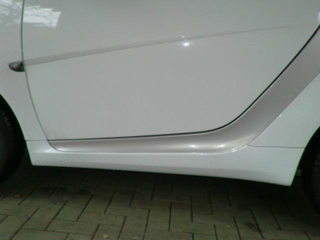

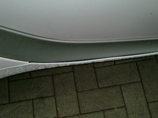

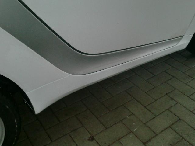

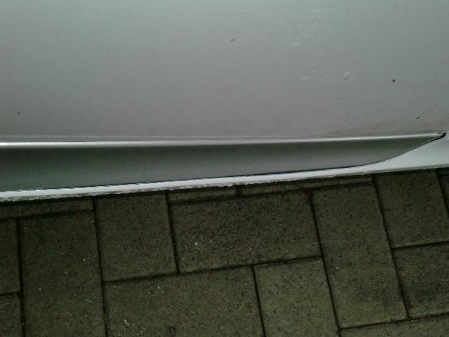

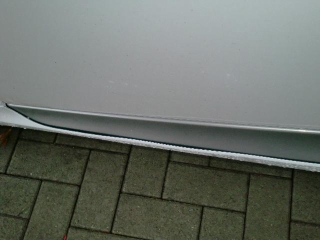

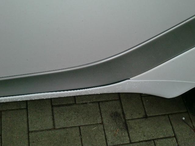

ich habe mir für meinen Fortwo 451 einen Satz Original Seitenschweller in weiß lackiert gekauft.
Die Teile sehen in Wagenfarbe echt TOP aus. Aber nun kam der Umbau.........
Die unlackierten schwarzen Seitenschweller liegen an der Oberkante ja fest an der Karosse an.
Als ich die weiß lackierten montiert habe, stellte ich fest, dass diese an der Oberkante (Unterkante der Einstiegsleiste ) nicht ganz an der Silbernen Karosse anliegen.
Habe diese 2 mal demontiert und montiert, um einen Montagefehler auszuschließen.
Die 5 Halteklipse waren jedesmal ganz anliegend, also kann es daran auch nicht liegen.
Ich habe auch bei jedem Versuch NEUE Halteklipse verwendet !!!!!
Nach dem ersten Versuch, hatte ich sogar mit einem Heißluftfön versucht, die Oberkante anzuwärmen und leicht beizubiegen, danach erneut am Fahrzeug montiert, aber ohnen großen Erfolg.
Die Seitenschweller stehen noch immer ca. 1,0 - 2,0 mm von der Karosse weg !!!
Aber nur an der Oberkante, alles andere passt perfekt.
Hat da jemand noch einen Tip für mich ????
Anbei die Bilder der linken und rechten Seite.
Danke für Eure Hilfe
Linke Seite
Rechte Seite

Beitragvon madmatze » Do 4. Feb 2010, 11:49
Das selbe Problem habe ich auch.
Hab meine Schweller gleich beim Kauf des Würfels vom SC lacken lassen.
Nach einem Unfall (Auffahrunfall nur mit Plastikschaden, die Tridion ist sicher nicht verbogen) und der Instandsetzung vom SC habe ich bemerkt dass meine Schweller nicht mehr richtig anliegen. Hab´s dann beim nächsten SC Besuch angesprochen und habe neue Schweller bekommen.
Das Problem ist weniger geworden, aber es ist immernoch eine kleine Lücke vorhanden.
Mir hat der SC-Meister auch mal verschiedene andere Smarts die frisch vom Werk gekommen sind gezeigt (Ohne lackierte Schweller). Viele haben das Problem mit den "verbogenen" Schwellern.
Es liegt also wohl an der Fertigung der Schweller, die wohl etwas große Toleranzen hat.
Da der 2. Satz jetzt vom Spalt besser aus sieht hab ich den dran. Dafür haben sie diesmal den Farbton nicht 100%ig getroffen :(
