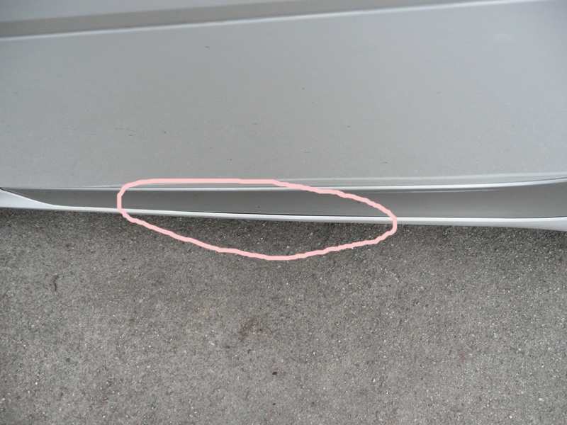

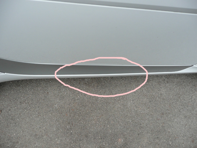

hallo,
wir haben ja am freitag, die seitenschweller, frontspoiler und heckspoiler in wagenfarbe montieren lasse.
heute habe ich mir das mal genauer angeschaut, und festgestellt, der rechte SW liegt nicht ganz an.
Frage nun: ist das von mir zu pingelig, oder hat das Autohaus (name gern per PN) heir etwas geschlampert?
danke fuer eure fachkundige hilfe
heir die 2 bilder, einmal recht und einmal links.
gruß und danke
ralf

Hatte ich auch, hau mal an der Stelle gegen den Schweller und dann müsste er näher rankommen.
P.S. bei mir hat sich sogar nach Montage im SC vorne Links der Schweller komplett gelöst...

hmm dagegen hauen... auch ne idee. kann es evtl. auch sein, dass der SW nicht in dem führungsteil drinnen ist, oder wäre der abstand dann größer?
die montage hat ja immerhin mal so richtig kohle gekostet.
gruß und danke
ralf

Doch der ist in der Führung drin nur der weiße Halter scheint nicht komplett auf dem Gewindebolzen zu sein und deswegen der Tip mit der flachen Hand an der Stelle gegen den Schweller zu hauen.
Das hatte ich bis gestern auch bis ich ein Youtube Video gesehen habe und dort wurde auch mit der flachen Hand dagegen gehauen und der Schweller passte.

Beitragvon ralfmuc » So 20. Feb 2011, 17:48
UPDATE:
hi Timo,
der Tipp hat geholfen, jetzt sieht es so aus wie es aussehen sollte.
Gruß und Danke
Ralf

man muss übrigens nicht unbedingt hauen - drücken an den stellen, wo die halter sitzen, hilft auch... ;)

Bei mir definitiv nicht, vermutlich auch weil sich schon was Dreck drunter gesammelt hat........................... :roll:

wenn es durch andrücken (firmly but gently ^^) nicht besser wird und immer wieder auf Abstand geht, kann auch der Nubsi darunter kaputt sein. Die Schweller werden nämlich mit 5 Nubsis gehalten, und die sind nicht sonderlich stabil, und evtl. auch nicht mehrfach verwendbar; je nachdem wie sorgsam der Schweller abgebaut worden ist.

Das werde ich mal beobachten. so nubsis bekommt man ja zur not beim Händler, wobei mich das dann schon iwie ärgern würde, hat ja wie gesagt was gekostet.
gruß ralf

unter "Frontpanel Demontage" da siehst du wie deine Schweller innen aussehn. Es kann nämlich sein das ein solches Besfestigungsteil wo die weißen Klipse draufgeschoben werden auf einer Seite abgebrochen ist und deshalb dein Schweller auch durch drücken nicht ganz anliegt.
War bei meinen auch , kommt davon wenn die "kompetenten" Mitarbeiter im SC die Schweller nicht richtig abbauen :roll: :roll:

Die "Nubsis" kosen 10 Stück 90 cent
lg
Heidi
und richtig heißen die einfach nur Klammer,Langweilig!
Nubsi Nummer ist laut meiner Rechnung
CA 000 991 20 98

den Preis und Namen habe ich auf meiner Rechnung auch. Das ist der netto Preis, da kommt noch die Absahnsteuer vom Nimmersatt Staat dazu. Als Teilenummer steht auf meiner Rechnung ähnliches:
A000 991 20 98
Wobei man imho die vorangestellten Buchstaben nicht braucht; also gleiche Nummer dann.

naja, wenn man die klipse falschrum aufzieht, denn ist das eben so das der schweller nicht ganz anliegt ;) die dinegr haben nicht umsonst NUT und FEDER !
