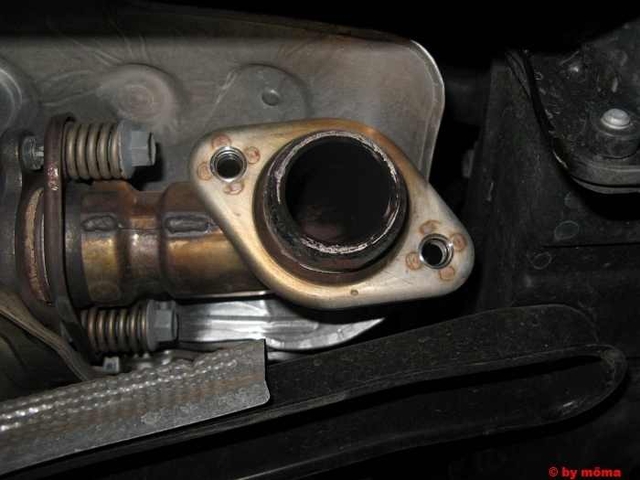

Also...ich habe mir letztens einen Sportauspuff gekauft, den ich gestern montieren wollte. Nur hat der leider nicht gepasst. Ich kenne mich jetzt mit den verschiedenen smart Modellen nicht wirklich aus, deswegen frage ich euch jetzt. Der Anschluss an den Zylinderflansch passt nicht...der Anschluss ist zu kurz. Da fehlt ein kleines Stück.
Da fehlt genau dieses Teil:
Wo bekomme ich jetzt so ein Teil her, oder was kann ich da jetzt machen? Kennt sich da jemand aus mit diesem Problem?

du benötigst folgende Teile laut Evilution.co.uk
Composite fibre seals - 2x A0004921681
Intermediate elbow - 1x A4514900119
Spring retainer bolts - 4x A0019906600
Push spring - 4x A0089933201
Sei dir aber bewusst, dass du dann eigentlich nicht mehr Euro 5 hast.
Es soll aber auch ein wenig Leistung bringen ;)
Marc"
EDIT: mist war zu langsam !!!
Die Teile bekommst du im Smart-Center oder bei Mercedes.
Marc
