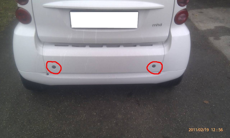

wir haben unserem Smartie aus 06/2010 nun gleich mal Fron, Heckspoiler und Seitenschweller in weiß spendiert.
Frage nun, gibt es die Abdeckungen, auf dem Bild rot eingekringelt, auch in weiß, oder ist selber lackieren angesagt?
Gruß und Danke
Ralf

Lackieren ist angesagt.
Wennste Willst, kauf gleich ein Paar Abdeckungen mehr und lakier sie für mich mit. ;)
Steht mir nämlich auch noch bevor. :)

Weißt Du zufällig die Farbnummer bzw. RAL nummer?

Hi
hier findest Du die Lackcodes
http://fq101.co.uk/data-a-reference/326-paint-codes.html
Hab meine auch lackiert (hab aber nen blaumetallicfarbenen)
Einfach die Struktur etwas abschleifen, Kunststoffprimer drüber und dann lackieren.

danke fuer die info. aber sind das wirklich die RAL codes: EAZ CA8L oder suche ich besser nach kristallweiss?, wobei das hier gar nicht auftaucht: http://de.wikipedia.org/wiki/RAL-Farbe

einfach in einem Farbengeschäft den Farbcode CA8L anmischen lassen und dann passt das, was das als RAL Code ist weiss ich auch nicht, aber mit CA8L können die schon was anfangen.
Ich habe meine Spraydose bei http://www.lackspray24.de bestellt und da hab ich unter Autolackspray und dann Smart mir das Spray mit mit meinem Lackcode bestellt.

danke fuer die info. Werde ich da auch wohl bestellen, vorher aber noch beim OBI fragen,
und beim SC. Die muessten sowas doch auch haben?

sc's haben sowas nicht!
lackfachgeschäft das anmischen kann - oder stahlgruber - oder...
CA8L ist keine RAL-Farbe, sondern eben smart kristallweiß! :D
achja - sehr lobenswert, dass du sie lackieren willst! ;)

reicht ein Abkleben um die 2 Teile , oder eher rausnehmen und dann lackieren, was ist mit den beiden schrauben drunter?
die auch lackieren?

Hi Ralf,
die Abdeckungen rausnehmen zum Lackieren, da sie sonst nach dem Lackieren nicht mehr rausbekommst.
Schleif die Abdeckungen etwas an, so dass die Oberfläche glatt wird, dann mit Kunststoffprimer lackieren und dann den Lack drüber.

Jep,
habe ich auch etwas pngelig gemacht mit den Nöppels:
ausbauen, anschleifen, Primer, Silberlack, Klarlack...Bekloppt, aber ich hab fast 30 Euro für die drei Dosen bezahlt... :mrgreen:
Und nicht vergessen: Vorne ist auch noch so ein Nöppel!

30 euro kann aber immer noch billiger sein, als das, was lackierer für die gleiche arbeit verlangen. ;)
die fünf schrauben der heckschürze, bzw. des ganzen hecks, hatte ich damals auch weiß lackiert. hält zwar nicht ganz so gut, aber so oft nimmt mach die heckschürze ja nicht ab, oder?

@ alle die lackcodes vom smart suchen: spielt etwas mit Color Online von Glasurit! dort findet ihr alle nötigen codes und mischungen.
