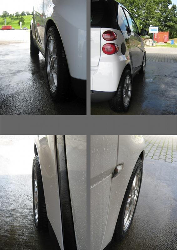

  • User: smart-IN
  • kW/PS: Serie 62kW / 84PS - gechippt auf 80kW / 109PS
  • Tieferlegung: H&R 15/35mm
  • Größe der Serienräder: vorne 5x15 3x112 ET34 mit 175/55R15 / hinten 6,5x15 3x112 ET34,5 mit 195/50R15
  • Spurverbreiterung unter Serienrädern: SCC 20mm rundum (ist laut Gutachten schon die Grenze!)
  • Verwendete Felgen: smart Serienräder pulse sechs Speichen
  • Verwendete Reifen: vorne Winterreifen Fulda Kristall Montero 2 175/55R15 / hinten Fulda Kristall Supremo 195/50R15
  • Anklipsverbreiterungen: nein
  • TÜV: problemlos eingetragen (25mm Scheiben wollte TÜV wegen der dann deutlichen Einpresstiefenunterschreitung nicht eintragen)

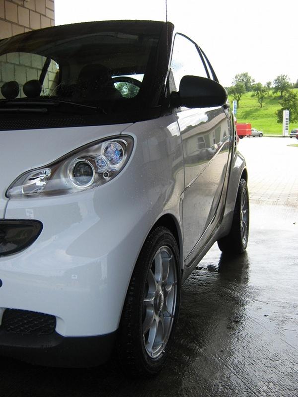

  • Verwendete Felgen: Alutec Cult vorne 5x15 3x112 ET20 mit 175/55R15 / hinten 6x15 3x112 ET25 mit 195/50R15
  • Spurverbreiterung: nein
  • TÜV: Keine Eintragung notwendig da ABE

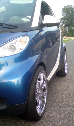

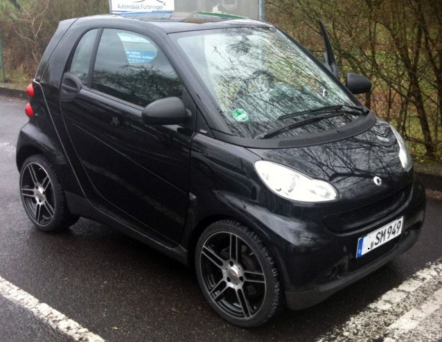

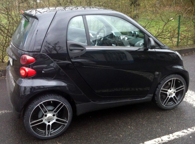

  • User: Extrem
  • kW/PS: Serie 52kW / 71PS
  • Tieferlegung: RS-Parts RS-1 30/40mm
  • Verwendete Felgen: Brabus Monoblock VI vorne 5,5x16 3x112 ET30 mit 175/50R16 / hinten 7,5x17 3x112 ET33 mit 225/35R17
  • Reifen: vorne Sommerreifen Yokohama s.drive 175/50R16 / hinten Yokohama s.drive 225/35R17
  • TÜV: Ohne Probleme per Einzelabnahme da zu wenig Leistung - mit den Spurrplatten wurde es vorne durch die Federn sehr eng, die Radkästen müssten da auf alle Fälle weg und selbst da hätte der Tüv seine Probleme...

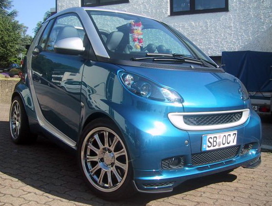

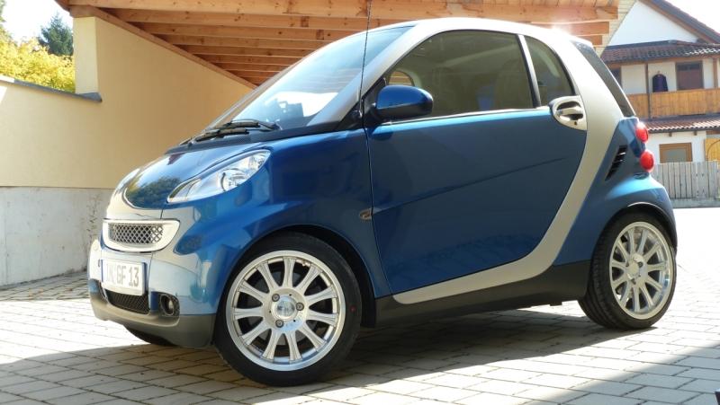

  • User: Gerry F.
  • kW/PS: Serie 62kW / 84PS - gechippt auf ca. 84kW / 114PS
  • Tieferlegung: Eibach 20mm rundum
  • Verwendete Felgen: Carlsson 1/11 evo BE vorne 7x16 3x112 ET26 mit 195/45R16 / hinten 7,5x17 3x112 ET30 mit 205/40R17
  • Spurverbreiterung: vorne keine mehr möglich / hinten wahrscheinlich 10mm machbar
  • Reifen: vorne Hankook Ventus S1 evo 195/45R16 / hinten Hankook Ventus V12 Evo 205/40R17
  • Anklipsverbreiterungen: vorne nein / hinten Marke Eigenbau
  • TÜV: Gutachten von Carlsson vorhanden / problemlos eingetragen

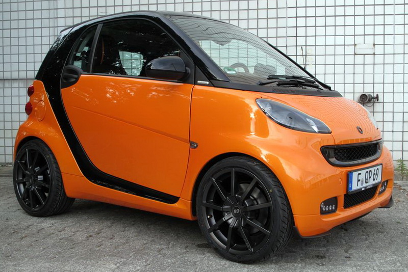

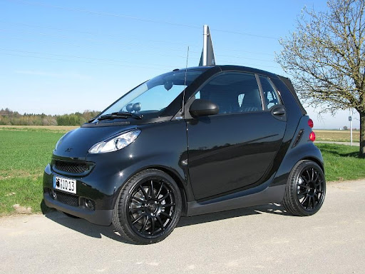

  • User: smart-IN
  • Verwendete Felgen: rundum Momo Corse Black 7,5x17 5x112 ET48 (nachträglich kristallweiß lackiert)
  • Adapterplatten: SCC vorne 20mm / hinten 35mm (es wären evtl. jeweils noch 10mm mehr möglich)
  • Reifen: rundum Sommerreifen Dunlop SP SPORT MAXX TT 195/40R17

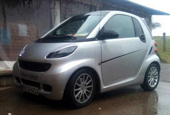

  • User: Helmut - SilverSmart
  • kW/PS: Serie 33kW / 45PS
  • Tieferlegung: LowTech 30/40mm
  • Verwendete Felgen: rundum Brock RC Design RC11 7,5x17 5x112 ET50 (Maggie's Ex-Felgen)
  • Adapterplatten: FK vorne 20mm / hinten 25mm
  • TÜV: Eingetragung noch ausstehend

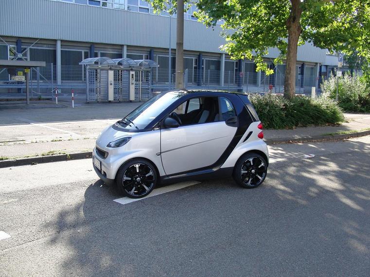

  • User: Alucard
  • kW/PS: Serie 33kW / 45PS - gechippt auf 49kW / 67PS
  • Tieferlegung: nein
  • Verwendete Felgen: rundum Borbet X10 Schwarz/Poliert 7,5x17 5x112 ET50
  • Adapterplatten: SCC vorne 30mm / hinten 35mm
  • Reifen: vorne Sommerreifen Hankook Ventus S1 evo 195/40R17 / hinten Hankook Ventus S1 evo 215/35R17
  • Anklipsverbreiterungen: ja
  • TÜV: Erster Tüv nein, zweiter TÜV (anderer TÜV) mit Gutachten vom Neuner und den Anklipsverbreiterungen ja
Auf den Bildern fehlt noch die Verbreiterung...

  • Verwendete Felgen: Team Dynamics ProRace 1.2 Racing Black Gloss vorne 7x17 3x112 mit 195/40R17 / hinten 8x17 3x112 mit 215/35R17
  • Spurverbreiterung: SCC 15mm hinten
  • Reifen: vorne Continental SportContact 2 195/40R17 / hinten Continental SportContact 2 215/35R17
  • User: alex141
  • Tieferlegung: LowTec 30/40mm

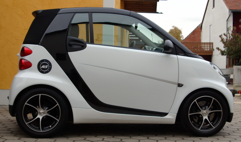

  • Verwendete Felgen: DBV Mauritius Black Polish vorne 6,5x17 ET29 3x112 mit 195/40R17 / hinten 7,5x17 ET36 3x112 mit 215/35R17
  • Reifen: vorne Falken ZIEX ZE-912 MFS 195/40R17 / hinten Falken ZIEX ZE-912 MFS 215/35R17
  • User: ursus71
  • Reifen: vorne Hankook Ventus S1 evo 195/40R17 / hinten Hankook Ventus S1 evo 215/35R17

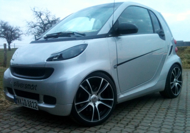

  • Verwendete Felgen: vorne AZEV Typ U 7x17 3x112 ET25 mit 195/40R17 / hinten 8,5x18 3x112 ET30 mit 215/35R18
  • Spurverbreiterung: 12mm hinten (auf Fotos noch nicht montiert)
  • Reifen: vorne Sommerreifen Yokohama s.drive 195/40R17 / hinten Yokohama s.drive 215/35R18

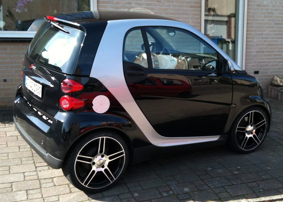

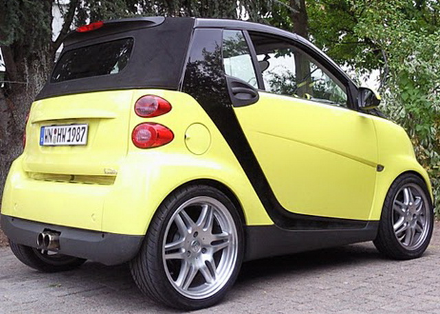

  • User: SmartV12
  • kW/PS: Serie 72kW / 98PS - gechippt auf ca. 117PS
  • Tieferlegung: nein (Brabusfahrwerk / ca. -10mm gegenüber Serienfahrwerk)
  • Verwendete Felgen: Brabus Monoblock VI mehrteilig, vorne 7x18 3x112 ET20 / hinten 8,5x18 5x112 ET35 (Stern nachträglich schwarz pulverbeschichtet)
  • Adapterplatten: hinten SCC 20mm
  • Verwendete Reifen: rundum Hankook Ventus S1 evo 215/35R18
  • TÜV/Dekra: noch ausstehend...

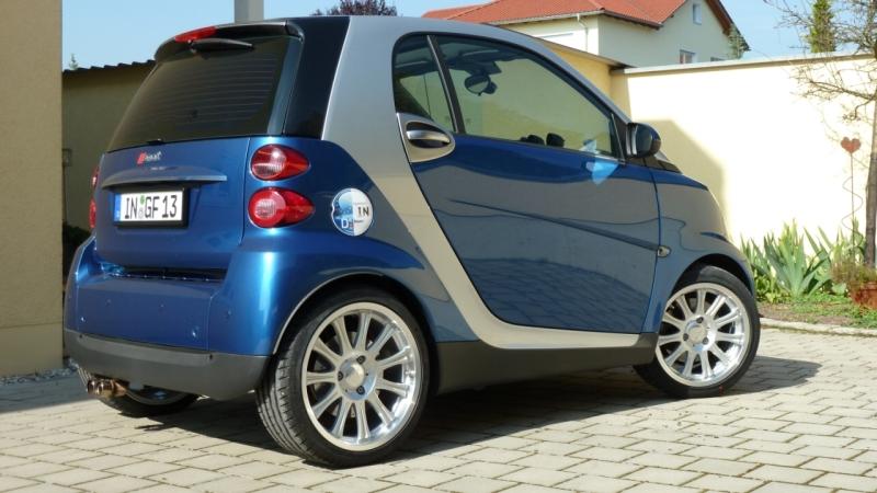

Beitragvon Gerry F. » Fr 24. Sep 2010, 19:41
Hi Michael!
Du hast bestimmt recht!
Es ist ja so, dass die Serienräder mir den 25mm Verbreiterungen pro Seite eigentlich "sauknapp" waren und deshalb schon recht gut aussahen - die Reifen waren halt zu schmal und der Aussendurchmesser der Felge waren halt zu klein! :lol:
Nun kommt die Carlsson auf der HA (7.5J x 17 ET30) ohne Spurverbreiterung viel "braver" rüber.
Und da aus jahreszeitlichen Gründen die Neuen sowieso bald wieder weichen werden, werde ich mir das beim Wechseln mal gründlich anschaun und ausmessen, wieviel da mit gutem Gewissen (ich will nicht an die absolute Grenze gehen! :) ) noch machbar sind.
Ich tendiere momentan zu 12mm pro Seite - 15 mm sind wahrscheinlich zu viel!
Ich würde dann halt längere Radschrauben brauchen!
Grüße vom

Beitragvon schwarzbau » Fr 18. Mär 2011, 10:08
bei mir sind nur hinten die Platten.... :?
Bild...... Rennsemmel Bild
