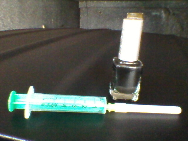

Ich hab mich mal an das Projekt Blasen entfernen gemacht. Ich hatte gehört das es mit Nagellack sehr gut funktioniert. Also ich in die Damentuningabteilung gegangen und n Lack geholt. In die Apotheke gestampft und mir eine Spritze samt Kanüle geholt. Und mich ans Werk gemacht.
Hier das Problem:
Das "Arbeitsmaterial" Spritze, Kanüle (möglichst dünn), Nagellack (schwarz oder durchsichtig):Bild

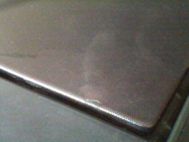

Ich habe nur ganz wenig Nagellack aufgezogen und vorsichtig in die Blase eingestochen. Da es leider zu warm war und die Kanüle (0,9mm) zu dick, ist die Blase eingerissen. Ich hab es trotzdem mal weiter probiert. Dann den Nagellack unter der Blase verstreichen bis es sich nicht mehr verteilen lässt. Achtung nur anwenden wenns kühler ist.

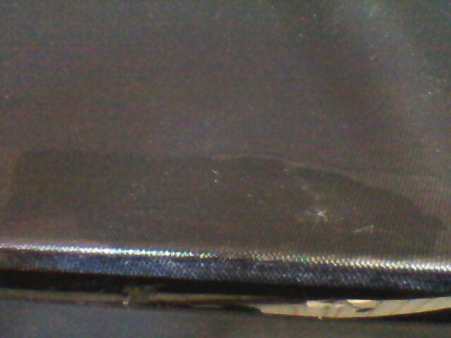

Und hier das Ergebniss bei 30°C:
Ich weise darauf hin es ist auf eigene Verantwortung gemacht wird und ich keine Garantie gebe das es klappt.
