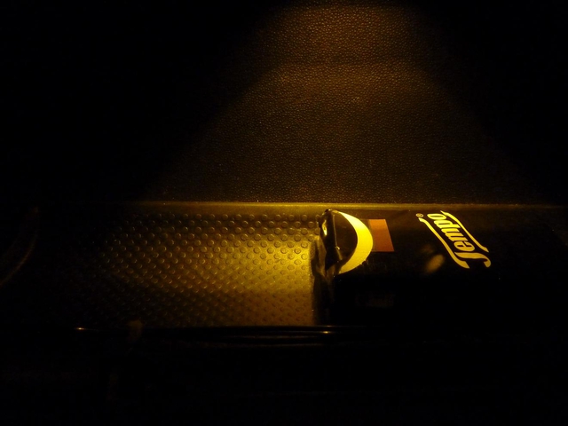

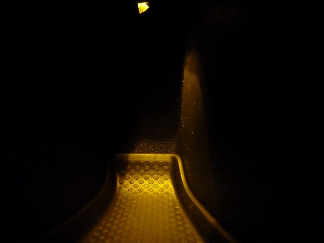

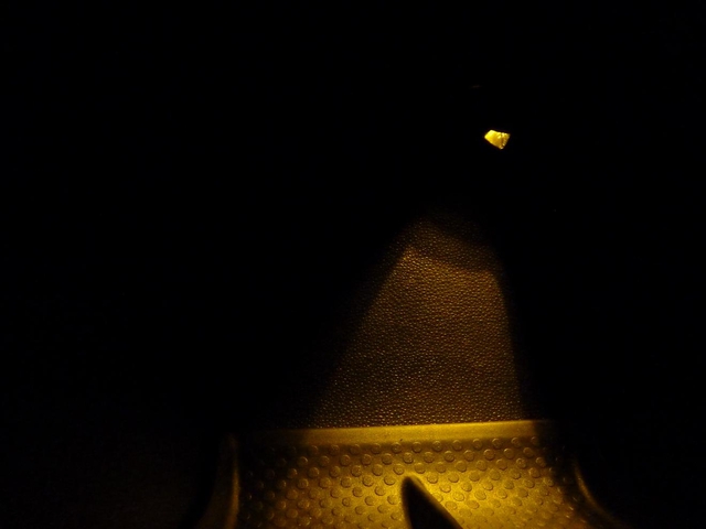

jetzt, fast ein Jahr später, habe ich endlich die Leuchten in die Ablagefächer und im Handschuhfach eingebaut. Schließlich werden die Tage wieder länger!
Bissel dremeln, bissel löten, das Armaturenbrett zerlegen, Radio raus, Tacho raus, etcpp...
Ablagen neben dem Cockpit ans Radio, also dimmbar und im Handschuhfach volle Helligkeit, nämlich über Brabus-Ambiente.
Hier die Bilder:
Bis demnächst. :mrgreen:

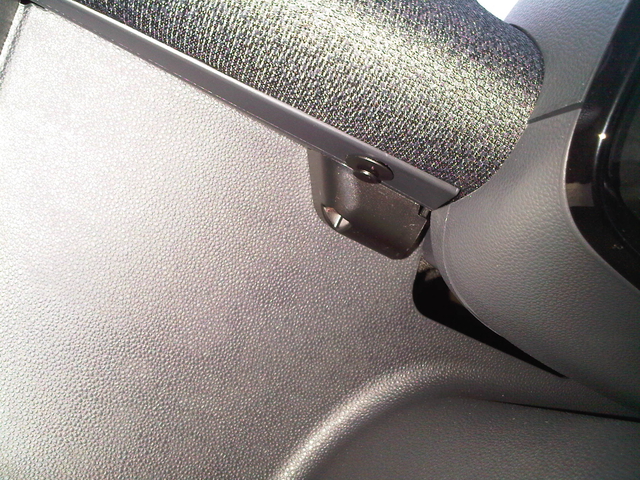

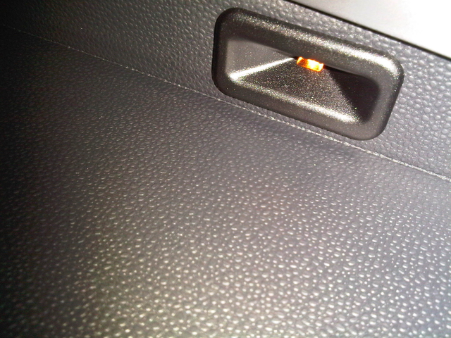

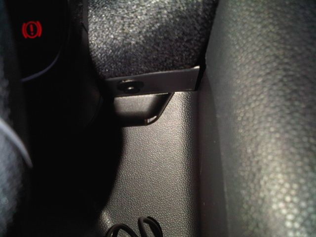

Wie hast du die Teile neben dem Lenkrad eingebaut? Auch Dremeln oder geht das so?
smart 451 cabrio pulse 09, schwarz klima, softtouch, leder vom sattler, sitzheizung nachgerüstet, ambiente-, einstiegs- und kofferraumbeleuchtung nachgerüstet, H&R 15/35, td smartie schwarz im sommer 175/195, 15mm spurplatten rundum, AA165G & AA28G, clarion apa4320 & esx vision 500D,MoPf schweller, brabus spoiler, carlsson heck und endblenden
Beiträge: 482
Registriert: Di 8. Mär 2011, 13:36
Re: Nachrüstung Smart Ambientebeleuchtung
Beitragvon Morro » Di 7. Feb 2012, 18:04
Hallo l_o_n,
theoretisch geht es auch so, dann muss man aber den jeweils äußeren einzelnen Steg wegschneiden und dafür ankleben.
Ich habe einen kleinen Schlitz an die Stelle gedremelt.
Die andere Seite (zum Tacho hin) kann man so lassen, da hier eine Aussparung vorhanden ist, wo man die beiden Halte-Nasen mehr oder weniger einklipsen kann.
Das Armaturenbrett muss dafür nicht zerlegt werden, nur den Tacho und das Radio raus. Bei der Handschuhfachleuchte muss so ziemlich alles abgebaut werden.
